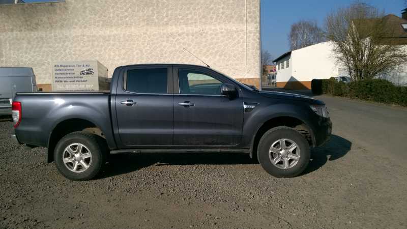

Ich war auf der Suche nach einer Lösung für die zu weiche Vorderradfederung meines Ranger, die auf ausgewaschenen Feld- und Wiesenwegen immer wieder dort zum Aufsetzen geführt hat, wo das mitfahrende pre-2012 Modell des Rangers noch locker Federweg übrig hatte. Durch´s Forum bin ich dann auf die Kombi Eibach / Profender gestoßen und habe diese vor zwei Wochen montiert.
Die neugierigerweise durchgeführten Messungen vorher/nachher zeigen folgendes Bild:
• Federlänge unbelastet der neuen Schraubenfedern gegenüber den alten +5mm, kann aber sein, daß sich die Serienfeder nach 40tkm gesetzt hatte.
• Länge der vorderen Dämpfer (Oberkante Gewinde Auge unten) ist exakt dieselbe wie Serie (nämlich 560mm).
Fazit Vorderachse: die Eibach-Höherlegung vorne basiert nur auf der höheren Federrate der Eibach Feder – und damit verbunden kürzerem Ausfeder- und längerem Einfederweg. Bei mir ist der Vorderwagen nun 35mm höher als vorher, wobei das serienmäßige „Hängen“ auf der Fahrerseite von 1cm ohne Fahrer nach dem Umbau blieb. Ich vermute, da der Ranger in Australien als Rechtslenker konstruiert wurde, ist er nach Umbau auf Linkslenker eben (insbesondere mit Fahrer) linkslastig. Ich probiere am Freitag mal links den 10mm Spacer aus, dann weiß ich, wieviel das in der Praxis dann ausmacht.
• Hinten sind die Profender Dämpfer Auge-Auge 12 mm länger (615 zu 627mm) und hängen nach dem Umbau unbelastet fast (2mm bleiben noch) frei aus, passen also ideal.
• Warum hinten auch 35mm statt 30 an Höherlegung rausgekommen sind weiß der Geier.
Fazit hinten: bei Dämpferstufe 1 bleibt der vorher unbeladen fühlbare leichte „Nackenschlag“ auf unebenen Straßen komplett aus, sehr schön.
Noch mehr zum Thema Herstellerangaben: die Kolbenstangen meiner Dämpfer haben etwas über 18mm nicht 20mm…
Gesamtfazit: ein stimmiger, preiswerter Umbau. Das Fahrverhalten auf der Straße ist deutlich straffer vorne (Dämpferstufe 2 passt )und komfortabler hinten, das Einlenken präziser, die Kurvenneigung geringer. Werde nächste Woche berichten, wie es mit dem Spacer ausgegangen ist, ebenso die Ergebnisse eines neuen Waldwegetests.

So, habe nun links den 10mm Spacer montiert.
Links steht er nun 15-17mm höher auch rechts hat sich die Front angehoben
, so etwa 5-7mm - nun steht er vorne fast 50mm höher als Serie und fast gerade
Front fühlt sich nun noch straffer an, ich würde ohne zusätzliche Last auf der Vorderachse die 20mm Spacer - oder gar alle beide - nicht mit der Eibach Feder kombinieren wollen.
Habe Spur überprüft und danach ab zum TÜV und Anbau abgenommen, Projekt Fahrwerk abgeschlossen. Jetzt kommt natürlich der Wunsch nach 33er Rädern auf, kann mich jedoch noch nicht zu neuen Felgen und Zusatzsteuergerät zur Tachoangleichung durchringen
