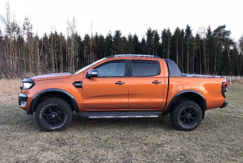

Ich habe vorne links den 10mm Spacer nur verbaut, um das "Hängen" auf der Fahrerseite auszugleichen, er steht jetzt links/rechts fast gerade. Vorne/hinten unbeladen natürlich nicht.
Kurzer Vergleich der Messwerte vorher/nachher:
vo li 90,5/96
vo re 92/96
hi li 96,5/100
hi re 97,0/100
jeweils gemessen vom Boden zur oberen Mitte der Radkästen, Reifen Nokian LT 265/70-17 bei 2,1 bar vorne und 2,0 bar hinten.
Vorne ist er nach Einbau des Spacers noch straffer als ohne Spacer aber schon mit Eibach. Gestern mal bis zur Abregelung auf der Bahn gewesen, ist immer noch ein sicheres Fahrgefühl.
Der TÜV hat ca. 35 mm höher eingetragen und den einseitigen Spacer nicht gesehen, ansonsten hätte ich auf das Geradestellen verwiesen.
