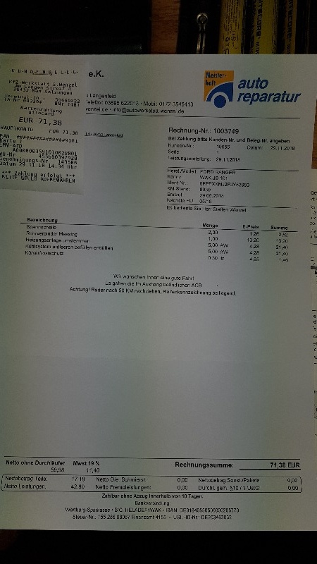

so....
Umbau hat eine Eberspächer Vertragswerkstatt erledigt...
nichts von wegen Umbausatz...
die haben nochmal definitiv angefragt bei Eberspächer...
es gibt keinen Umbausatz für den Ranger...
er wird Werkseitig ausschliesslich mit der Variante "erst Innenraum heizen, dann Motor" ausgerüstet...
also hat es die Werkstatt improvisiert gemacht...
...ein Verbindungsstück...zwei Schlauchschellen...und einfach die Ausgänge Wärmetauscher und kleiner Kühlkreislauf des Motors getauscht...
wie weiter vorne schon geschrieben...
es funktioniert perfekt...
rund 70 Euro...
Bild der Rechnung anbei...
rund 70 Euro...
