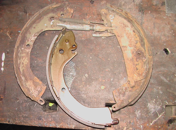

26 Apr 2010 22:14 - 26 Feb 2017 10:52 #9
von flamingo
flamingo antwortete auf Bremse erneuert
hatte jetzt die hintere Bremse runter.
Ein Bremsbelag war kurz vorm schleifen.
Habe die Bremsbacken erneuert,und wollte die neue Bremstrommel aufstetzen,hm ist die verkehrte.Ist eine 256mm Trommel.
Hab aber 272mm Trommel Orginal auf der Achse.
Hat jemand die Orginalteilenr. von der 272mm Trommel?
Da der Händler nur die Nr. von der 256mmTrommel hat.
Finde das zwar seltsam da die Bremsbacken passen!!!
Die Bremse hat 230tkm gehalten,und hab jetzt nachgesehen,da wir mit Wohnkabine in die Pyrenäen fahren.Da wollte ich nicht mit ner kaputten Bremse in den Bergen fahren.
PS.: Der L ist Bj.2001,99PS,4WD,2,5l,Diesel
Bild von alt zu neu
Achso: Ich denke die Bremse hält solange, da ich mir sage -wer bremst verliert. hi
Bild von alt zu neu

29 Apr 2010 18:53 #10
OffRoad-Ranger antwortete auf Bremse erneuert
Servus Torsten,
Die Bremstrommel müßte für alle K74T die selbe mit 272mm sein.
Meine hatten die Nr.: J34050011 von Herth&Buss.
Die orig. Mitsunummer ist MB895470
