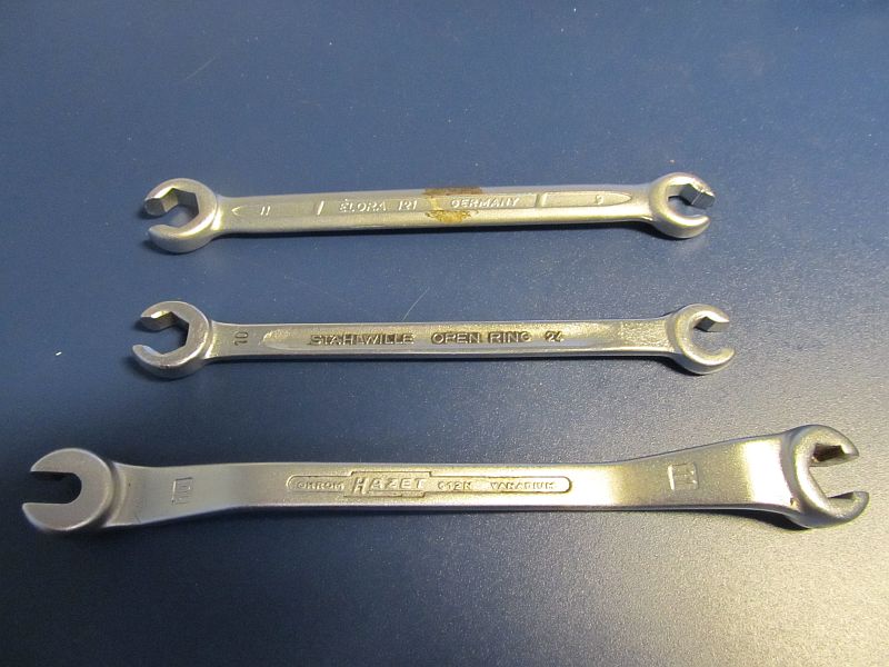

- Postman
- Beiträge: 671
- Dank erhalten: 8
19 Apr 2013 20:02 #69
von Postman
L200 / Triton Magnum 03/2009
Postman antwortete auf Bremse erneuert
Keine eBay APP ID in der Konfiguration definiert.Frank,
womit hast Du versucht den Anschluß zu lösen?
Hoffentlich nicht mit einem einfachen Maulschlüssel.
Es gibt spezielle Bremsleitungsschlüssel....und die bewirken aufgrund ihres Aufbaus meist Wunder.
Gute sind nicht billig,ersparen aber meist kostspielige Anschlußarbeiten.
Schau mal hier:
Gruß Peter / Postman
Schau mal hier:
- Beiträge: 6872
- Dank erhalten: 712
19 Apr 2013 20:08 #70
OffRoad-Ranger antwortete auf Bremse erneuert
Hej Frank,
hast du einen richtig guten Bremsleitungsschlüssel?
Ich hatte das selbe Problem, an einem Samstag!
Zuerst zum Baumarkt, Standard-Schlüssel gekauft, angesetzt und verbogen!
Dann zu unserem wirklich guten Profi-alles-hab-Tante-Emma-Werkzeugfachgeschäft, viel Geld gezahlt und angesetzt und der Schlüssel hat wieder versagt.
Dann bei Hoffmann-Qualitätswerkzeuge den dritten ultimativen Bremsleitungsschlüssel besorgt, was soll ich sagen, ist aufgegangen als wär nichts gewesen.
Wenn du nicht die Werkstatt mit Geld fütterst, sondern in Werkzeug investierst, hat es sich schon rentiert
