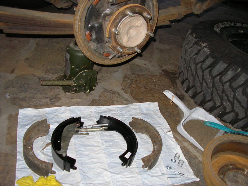

So... habe fertig :D
wie die Schleifgeräusche der linken Seite schon andeuteten war es allerhöchste Eisenbahn.
Die Trommel hat schon ganz kleines bissl gelitten, ich denke aber daß das noch geht.
Auf der rechten Seite war noch ein Millimeter drauf.
Alles hat ca. 2 1/2 Stunden gedauert, den ganzen Mist zu entkeimen war das aufwendigste.
Was sich da alles so sammelt in knapp 10 Jahren... :shock: hab aus jeder Bremse 2 Hände voll Dreck rausgeholt, unter anderem auch angepappte Mammut-Suppe. Naja, jetzt ist wieder alles fein sauber und neu, und der Dicke bremst wieder wie am ersten Tag :D
Ich warte jetzt noch 2-3 Tage bis sich alles bissl eingeschliffen hat und stell dann nochmal nach, werd dann auch die Handbremse noch bissl nachstellen.
Gruß Frank
