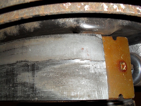

Der eine Belag ist übrigens auf die Hälfte längst gerissen, aber nicht so dolle, dass man dort mit nem Schraubenzieher rein kann.

Hier das Bild von dem gerissenen Bremsbelag:
[attachment=0:yhn54eve]SDC19765.JPG[/attachment:yhn54eve]
Wir haben heute das neue Zeugs eingebaut und gar nichts eingestellt. Naja, nur oben am Getriebetunnel etwas den Handbremshebel. Aber nicht hinten am Rädchen. Die Handbremse war sogar bei 11 Zähnen noch nicht fest, ich konnte den L noch etwas bewegen. Als ich dann zuhause ankam und ich unterwegs ordentlich "gehandbremst" hatte, waren nur noch 6-7 Zähne bis fest. Also stellt sich dat Dingens scheinbar doch selbst irgendwie nach. Heiß wurden die Trommeln auch nicht, also kann ich das Dilemma jetzt als behoben ansehen. :wink: :)
Falls jemand noch Bremsbacken braucht, ich hätte noch 3 intakte Teile zu verschenken. 8)

so einen belag hat meine ws als materialfehler erfolgreich reklamiert
zuerst hat es geheissen die trommel waere ungleichmaessig abgenutzt (innendurchmesser innen kleiner als aussen)
nach einer kontrollmessung hab ich nix bezahlt
