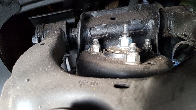

...alle den Stossdämpfern beiliegenden neuen Teile habe ich auch eingebaut...
warum auch nicht...
evtl. sind sie ja auf die Dämpfer abgestimmt...
...und vergess nicht die Federbrieden hinten nach
50-100 km nochmal nachzuziehen...

Also wir haben probiert die beiden Gummis und die beiden Unterlegscheiben mit zu verbauen.
Dafür war aber unter dem Domlager mal kein Platz.
Es wäre nicht gegangen die Abschlußschraube oben drauf zu drehen.
Also haben wir das originale Domlager mit den bereits vorhandenen Metallscheiben und Gummischeiben und der oberen Metallhülse wieder verbaut.

...klar, das Domlager ist das gleiche...
...bei mir ging es aber mit den neuen Teilen...
ging knapp rein aber es ging...

Das Domlager war schon klar.
Mir geht es um die beiden Gummis die auf dem Bild oben auf den vorderen Dämpfern zwischen den beiden Unterlegscheiben abgebildet sind.

...ist wohl auch egal...
die alten gehen genauso...
ich hab die halt genommen die dabei waren

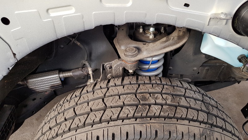

Da ist nichts nach ein paar hundert Kilometern abgesackt.
Die Höherlegung beträgt etwa 3 cm.
Mehr ist m.E. auch optisch nicht sinnvoll aber Geschmacksache und technisch aufwändiger.
Das Verhältnis Fahrzeugbreite zu Fahrzeughöhe sollte optisch schon stimmig sein.
Die Idee dieses Fahrwerks ist, eine dezente Höherlegung bei möglichst gleichbleibenden Fahreigenschaften zu erreichen.
Dies ist m.E. ganz gut gelungen. Zumindest konnte ich keine Verschlechterung durch die veränderte Fahrwerksgeometrie feststellen.
Eine Verbesserung konnte ich insofern feststellen, das
die Vorderfedern im Gelände nicht mehr so schnell durchschlagen.
Gerade beim 3.2 Ltr. war das auf Grund des höheren Gewichts vorne im Gelände bei etwas flotterer Fahrweise schön öfter mal der Fall.
Die merkbaren Veränderungen durch die verstellbaren Dämpfer sind m.E. marginal.
Aber dies und auch vieles Andere ist in diesem Fred schon umfassend beschrieben.
Und... ja..ich würde es wieder kaufen.

Ich habe es jetz auch bereits ein paar Tausend Kilometer drin.
Alles gut.
Es ist eine stimmige dezente Höherlegung.
Ich würde diese auch jederzeit wieder einbauen.
