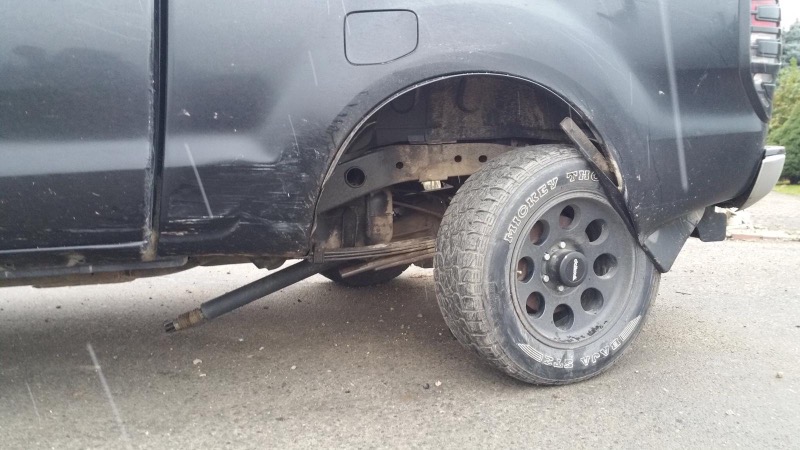

Da dieser Bolzen alles ist was die Achse an Ort und Stelle hält würde ich den auch nicht aufbohren.
Mein Frontera hatte drei feste Befestigungen, zwei Längslenker und einen Panhardstab.
Das hat die Achse immer an Position gehalten.
Schert beim Ranger dieser Bolzen ab kann sich die Achse nur durch ein tiefes Schlagloch mitsamt der U-Bügel entlang der Blattfeder verschieben. Nicht so ideal konstruiert.

11 Feb 2019 20:44 - 11 Feb 2019 21:43 #167
von Range-Rider
Fotoquelle/-rechte: Matthias Mehlhose
Beitrag in der Ford Ranger Facebookgruppe, ihm ist ein Kleinwagen bei Tempo 20 seitlich drauf...

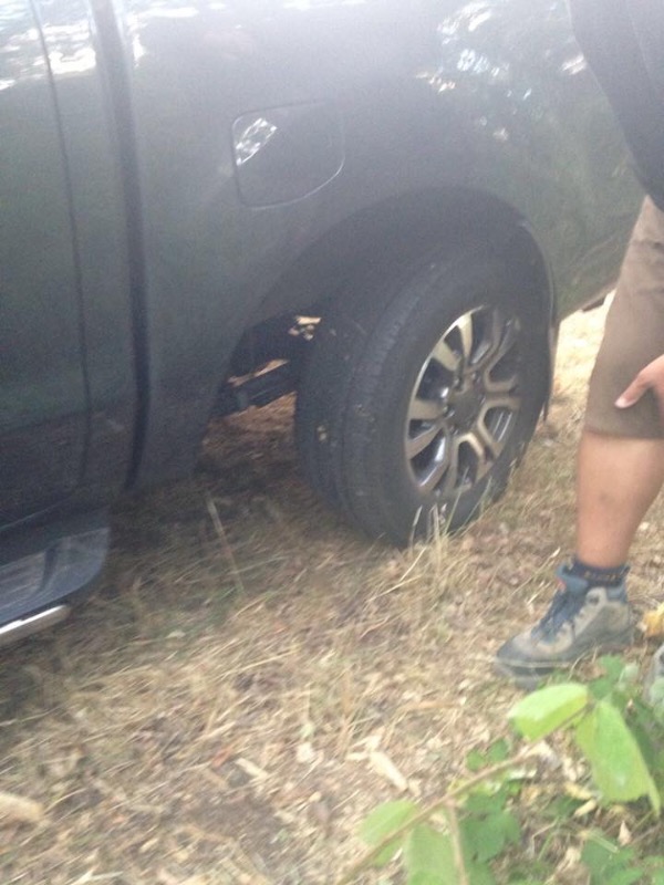

Und so ein Foto hatten wir noch mit einem anderen Ranger, der ist auf einer Wiese durch ein Loch durch / rein und es hat den Herzbolzen auch rausgehauen...
Fotoquelle/-rechte: Thorsten Biergans
8000€ Schaden für das befahren einer Wiese...
Range-Rider antwortete auf 30mm Höherlegung (Eibach Profender Kombination)
Bigbär schrieb:
interessant...

- Beiträge: 4514
- Dank erhalten: 705
11 Feb 2019 21:48 #170
S t e f a n antwortete auf 30mm Höherlegung (Eibach Profender Kombination)
...da kann man nur vermuten. Vielleicht waren ja auch nur die Muttern der Federbriden nicht ordnungsgemäß wieder angezogen.
Bei vier Muttern a 120 Nm hat man schon Kraftschluss.
