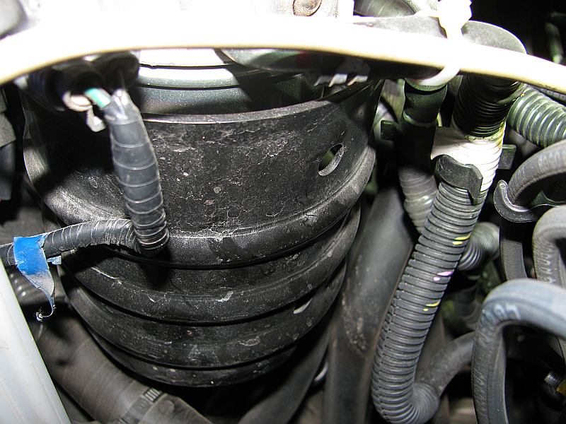

16 Feb 2012 08:41 #94 von flamingo
flamingo antwortete auf Motorprobleme bei Eiseskälte
Hoffe das klappt mit dem Kopieren.
-Hat geklappt,das Bild was Ihr vermißt habt.
16 Feb 2012 10:16 #95 von jester
jester antwortete auf Motorprobleme bei Eiseskälte
hi torsten,
wenn das blech ist, dann isses ja ca. 3mm stark....
ganz schoen dick fuer ein spritzschutzblech - aber man sieht wohl salzbelag drauf - wie auch immer das dahin kommt
mfg J
no mountain high enough
:-) HJL

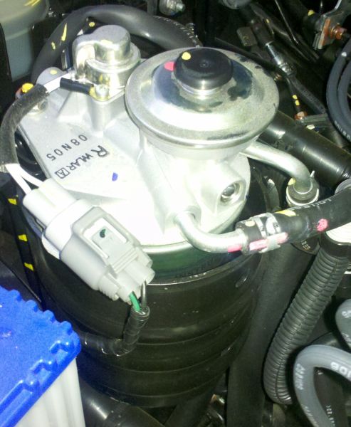

16 Feb 2012 18:05 #97 von orangina
orangina antwortete auf Motorprobleme bei Eiseskälte
hallo,
hier nun das versprochene foto. das kabel das man im vordergrund sieht geht zur heizung die den diesel wohl etwas vorwärmt. die heizung sitzt oben auf dem filter in der linken oberen ecke. das schwarze blech, dass den filter gegen den fahrtwind schützt ist denke ich auch gut zu sehen. hierdurch wird das auskühlen während der fahrt etwas abgeschwächt da die wärme schwerer abtransportiert werden kann.
