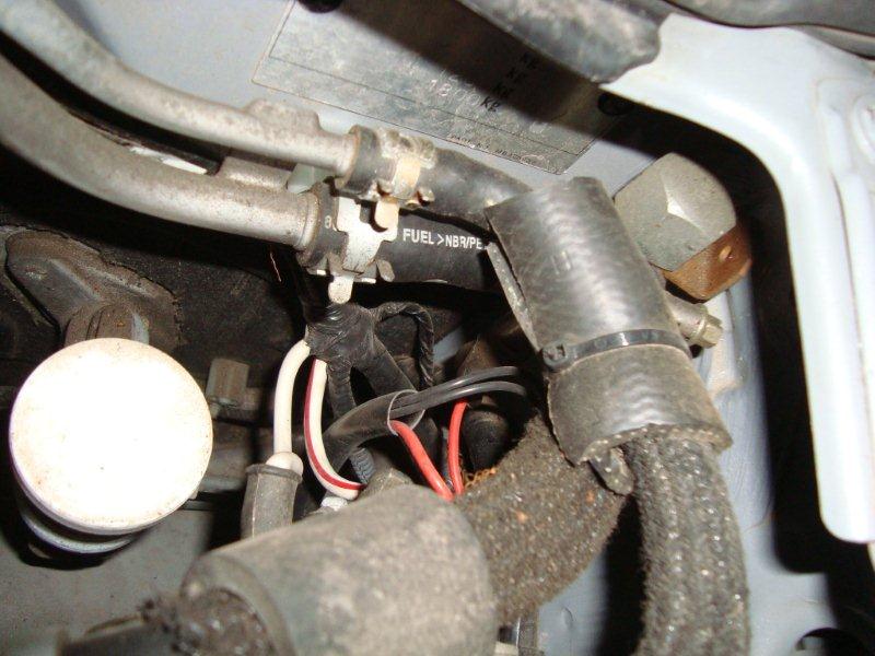

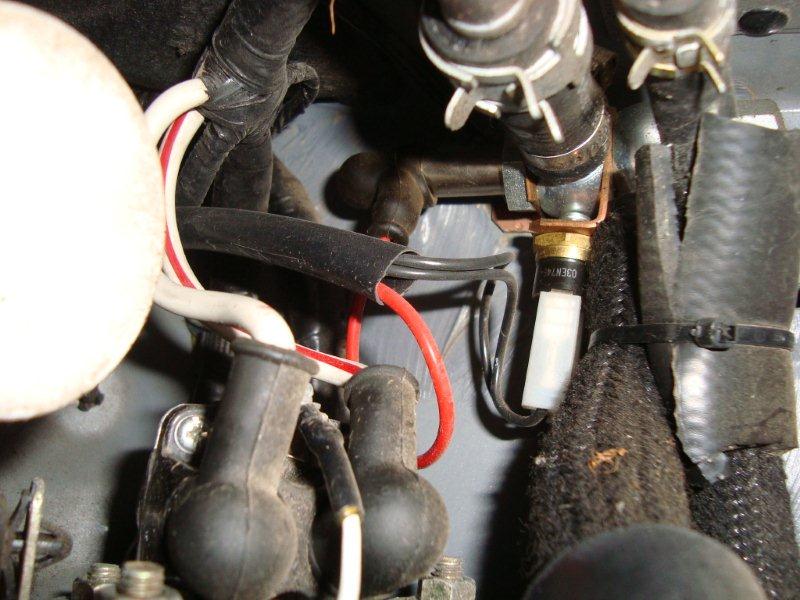

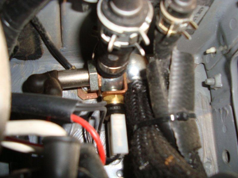

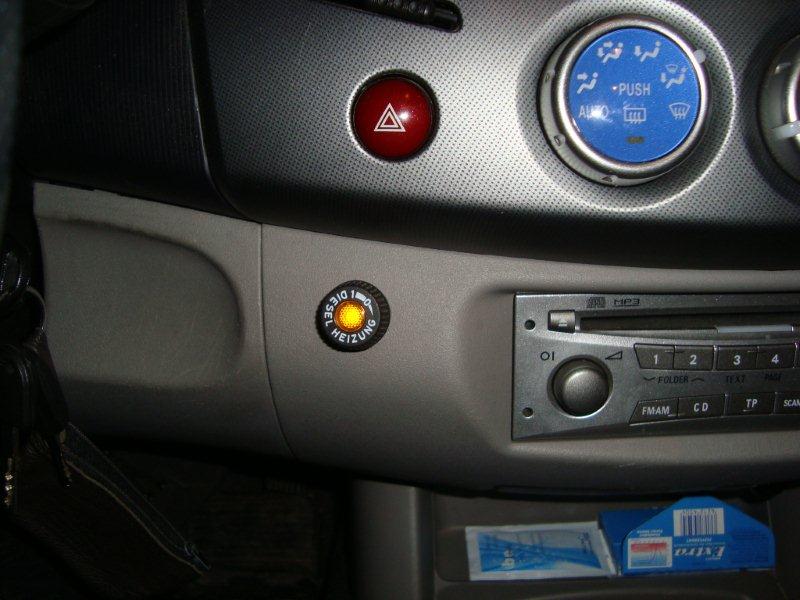

Akinos schrieb: ich habe die Variante 2 bei mir drin.(Universalversion) http://www.diesel-therm.de/diesel-therm.htm
sie ist KURZ vor dem Filter eingebaut.
die Temperatur reicht scheinbar aus, das der Diesel durch den feineren Filter ohne Probleme durchkommt.
das Hauptproblem ist meiner Meinung nach der feinere Filter....dadurch gibt es, ab und an bei einigen Fahrzeugen ab 2006 diese Probleme.
ich starte mit eingeschalteter Heizung die Kiste.....las ihn ca. 2 Minuten so laufen ....danach geht es los :)
Fährst du einen KA0T, und wenn ja welches Baujahr?
Kannst du mal ein paar Bilder von der Installation posten?

20 Dez 2009 18:27 - 20 Dez 2009 19:37 #156 von Akinos
Akinos antwortete auf Eiskalt
@Uluru
ja ich fahre einen KA0T Bj.2007....ich bin mal unten ein paar Bilder machen....ist aber eh kaum was zu sehen ;)

20 Dez 2009 19:38 #158 von Akinos
nur noch Bild 3

  • Uluru
20 Dez 2009 19:53 #160 von Uluru
Uluru antwortete auf Eiskalt
Danke für die Bilder.
Werde wohl nach dem Weihnachtsurlaub diesen Heizer ordern.
Morgen muss ich nochmal zur Sicherheit unter die Haube schauen ob bei dem Skandinavien Modell das ich ja fahre (2 Batt. + Zusatzheizer) sowas schon verbaut ist. Denn letzte Nacht waren hier -15°C und mein KA0T steht in einem Carport und startete heute morgen ohne Problem.
