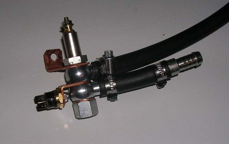

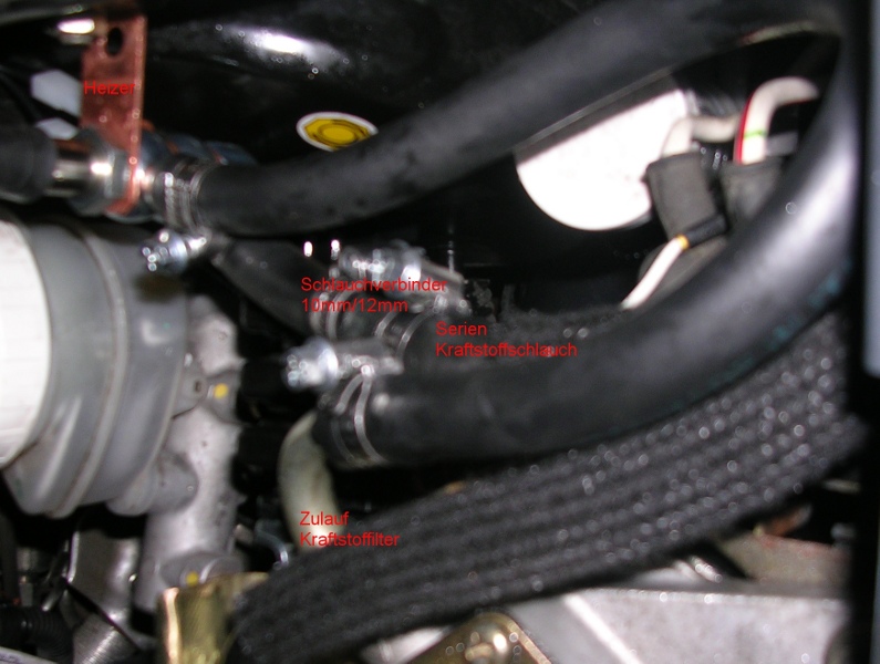

Hallo
ich habe eine selber Eingebaut:
Material:
1 xSVR1012 Schlauchverbinder reduzierend 10/12 mm1
1 xDHS1210 ATG Diesel-Therm 12V - Universalversion 10 mm
1 x TBSE305 Gummischlauch schwarz, ID 10 mm
5 x SS10169 Schlauchschelle 10-16 mm für Gummischlauch ID 10 mm
Den Montagewinkel der Heizung muss mann etwas anpassen, sonst steht die Heizung am Bremskraftverstärker an.

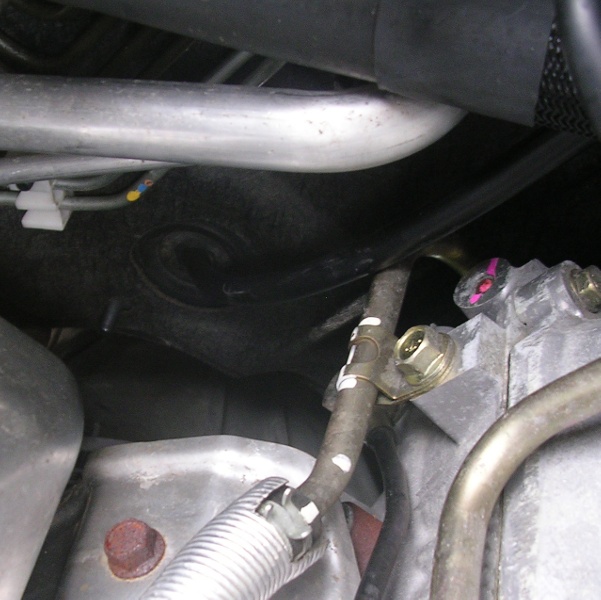

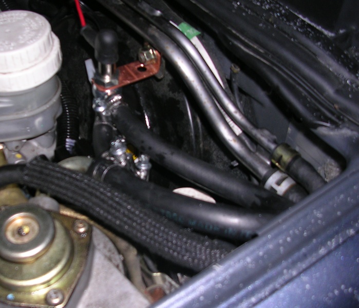

19 Feb 2010 12:49 #88 von waschkd
waschkd antwortete auf KEIN Winterauto
Hier noch die Bilder vom Schalter und Kabeldurchführung.
Probleme hatte ich nur zwischen -5 und -10° darunter lief er problemlos. :?:

19 Feb 2010 18:37 #90 von idealist
idealist antwortete auf KEIN Winterauto
Hi Christian,
du musst sie ein- und ausschalten. An der Heizung befindet sich ein Thermoelement. Dadurch wird verhindert, dass, wenn sie eingeschaltet ist, der Diesel anfängt zu gasen. Die Heizung schaltet sich dann von selber an und aus.
Über 0°C braucht man das ja nicht, also manuell ausschalten.
