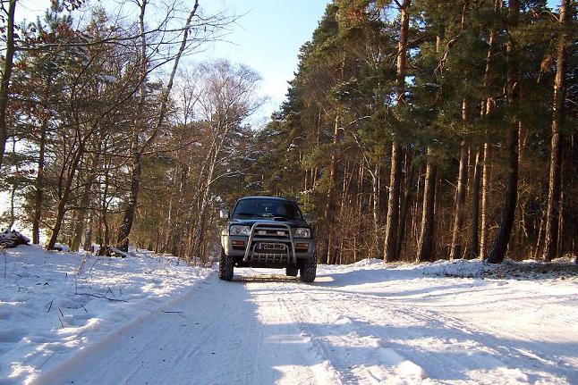

Wollt ihr mal einen L sehen, der keine Probleme im Winter hat?
